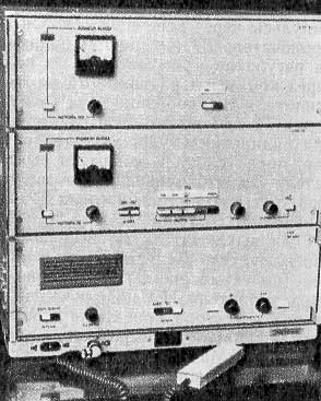

Ласточка
- радиостанция для организации радиотелефонной связи между судами морского
промыслового или речного флотов. Она также может быть использована в качестве
резервной (аварийной) радиотелефонной станции. Год выпуска: 1974. Изготовливалась
радиостанция в двух вариантах. Один из них, кроме приёмопередатчика, имеет отдельный
блок передатчика автоматической подачи сигналов тревоги и бедствия, работающий
на частоте 500 KHz.
Главный конструктор радиостанции - В.Н.Никольский.
У радиостанции Ласточка блоки приёмопередатчика и питания размещены в одном металлическом корпусе, каждый блок крепится четырьмя винтами. В отличие от радиостанций Полоса-2 и Гроза-2, в данной радиостанции отсутствует барабанный переключатель. Для обеспечения удобств при ремонте и настройке приёмопередатчик выполнен в виде функционально законченных субблоков, которые могут быть легко-сняты и заменены. Субблоки имеют необходимую маркировку и контрольные точки (гнезда), что значительно облегчает поиск и устранение неисправностей. Все субблоки приёмопередатчика, кроме согласующего устройства, выполнены на печатных платах. Кассеты с печатными платами устанавливаются на коробчатом шасси и крепятся к боковым стенкам невыпадающими винтами. Плата усилителя мощности (УМ) устанавливается в корпус, выполненный в виде радиатора с ребристой структурой стенок. С другой стороны радиатора устанавливаются мощные выходные транзисторы УМ. Радиатор с установленной платой УМ крепится невыпадающими винтами к задней стенке блока приёмопередатчика. Отвинчивающаяся крышка корпуса обеспечивает свободный доступ к элементам платы.
На лицевой панели блока приёмопередатчика расположены все органы управления и индикации: кнопочный переключатель ЧАСТОТА, переключатель рода работы A3J, АЗН; индикаторный прибор и световое табло для индикации тока в антенне; кнопка и ручка НАСТРОЙКА ПВ выходного контура передатчика; ручка ТЕМБР для подстройки частоты; ручка ГРОМКОСТЬ для регулировки громкости приёма; кнопка выключения громкоговорителя; табло световой индикации номинала частот выбранного канала.
Блок кварцевых генераторов радиостанции Ласточка включает в себя пять автогенераторов, работающих в диапазоне частот 2.105 - 3.35 MHz и составляющих диапазонный кварцевый генератор; систему диодной коммутации; диапазонный буферный усилитель; кварцевый генератор на 500 KHz и буферный усилитель на 500 KHz.
