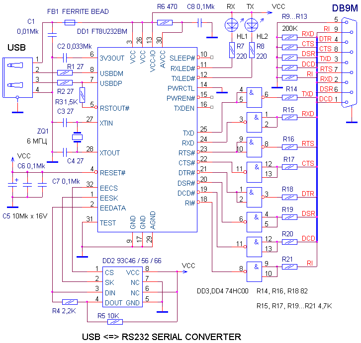

Предлагаемый преобразователь интерфейса USB-RS232 предназначен в первую очередь для работы с многофункциональным программатором. С его помощью, не внося никаких изменений ни в схему, ни в программное обеспечение, можно подключить программатор к компьютеру через USB, а не через COM порт. Но область применения этого преобразователя намного шире - через него можно подключить по шине USB модем, сканер, различную измерительную аппаратуру, т.е. фактически любое устройство, ранее использовавшее интерфейс RS-232. Причем пользователю не требуется никаких знаний об устройстве и работе USB. Поставляемые компанией FTDI программные драйверы создают впечатление, что обмен идет через обычный COM порт. Разумеется, это справедливо только в том случае, если программное обеспечение использует COM порт в стандартном режиме. Если линии порта используются нестандартно, как в популярном программаторе PonyProg, например, корректную работу виртуального порта гарантировать невозможно. И вины компании FTDI тут нет.
Принципиальная схема преобразователя интерфейса показана на рисунке. Его основа - микросхема DD1 FT8U232BM включена по стандартной схеме, рекомендованной изготовителем. DD3 и DD4 типа 74HC00 или (лучше) 74AC00, 1554ЛА3 служат для согласования уровней КМОР и RS232. Применение здесь TTL аналогов недопустимо. В этой схеме уровни сигналов интерфейса RS232 несколько отличаются от стандартных, но если длина кабеля не превышает нескольких метров проблем не возникает. Дело в том, что по стандарту уровень единицы должен быть в пределах +(3...12V), а уровень нуля -(3...12V). Однако, практически для всех современных интерфейсных микросхем граница между уровнями нуля и единицы находится в пределах +(1...2V). Для работы с программатором достаточно всего двух линий - RXD и TXD, но для подключения других устройств, например модема, могут потребоваться все сигналы интерфейса. Если необходимы стандартные значения уровней нуля и единицы RS232, эту часть схемы следует выполнить на SP213EНCA (Sipex), MAX213CAI (Maxim) или ADM213EARS (Analog Devices). Светодиоды HL1 и HL2 индицируют прием и передачу данных по USB. FB1 - ферритовая трубочка, надетая на проводник, для нее можно использовать трубочку от дросселя типа ДМ0,1.
Микросхему ЭСППЗУ DD2 AT93C46 можно не устанавливать. В ней хранятся идентификаторы изготовителя (VID) и персональный (PID), заводской номер изделия и другие данные. Это необходимо, если по USB с компьютером одновременно связаны несколько устройств на микросхемах FT8U232BM. Особенно важен серийный номер, так как программный драйвер полагается на его уникальность, ассоциируя тот или иной виртуальный COM-порт с конкретным устройством. Если ПЗУ отсутствует, к компьютеру можно подключить только одно образующее виртуальный COM порт устройство. Вместо AT93С46 можно использовать AT93C56 или AT93C66. Программируется ПЗУ непосредственно в устройстве с помощью специальной утилиты, поставляемой FTDI.
Преобразователь интерфейса смонтирован на двухсторонней печатной плате размером 40x45мм. Вы можете загрузить чертеж этой платы usbrs232.lay в формате Sprint Layout 3.0. Фольга на второй стороне платы является общим проводом. Микросхема FT8U232BM выпускается только в 32-х выводном LQPF-корпусе с шагом 0,8мм для поверхностного монтажа. При ее распайке следует соблюдать особую аккуратность. DD3 и DD4 в корпусе SOIC, шаг выводов 1,27мм, DD2 в обычном DIP корпусе. DD1, DD3, DD4 устанавливаются со стороны монтажа, все остальные элементы монтируются традиционным способом. Резисторы R9...R21 распаиваются между выводами разъема DB9M и платой навесным монтажом.
